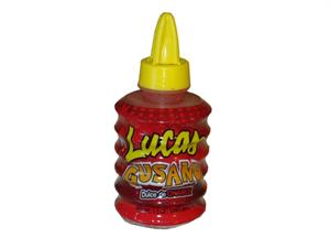

Cuando necesito aplicar bicarbonato al cianoacrilato para endurecer/rellenar/asegurar la unión, utilizo un envase de lucas Chamoy:
Se consume el contenido, se seca bien, se rellena de bicarbonato, y para aplicarlo se voltea y se presiona suavemente para aplicar una pequeña cantidad. También estos son útiles para gotear solvente y aplicar pegamento blanco en cantidades pequeñas.
