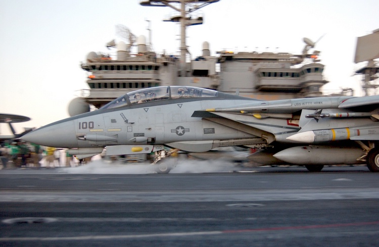

Jajajaja....!
Muchos hablan, y hablan pero no veo que lo lleven a la practica esto no es para que digan si se puede o no se puede. Tampoco es una ley simplemente es una tecnica que muchos deberian de hacer por lo menos para que sepan de lo que se habla, quien quita y les sirva y la adoptan.
Por ahi deben de tener pedaseria o algun modelo que nunca terminaran practiquen con el, este hobby es de practicar y aprender de todo.
Vean un SR-71 o un F-117 el color negro no es parejo hay partes "blancuscas"
al igual pasa en un F-15E y en un F-14 hay partes en donde el color es mas oscuro que otras.
Espero que lo puedan llevar a la practica y seguir platicando de este tema.
